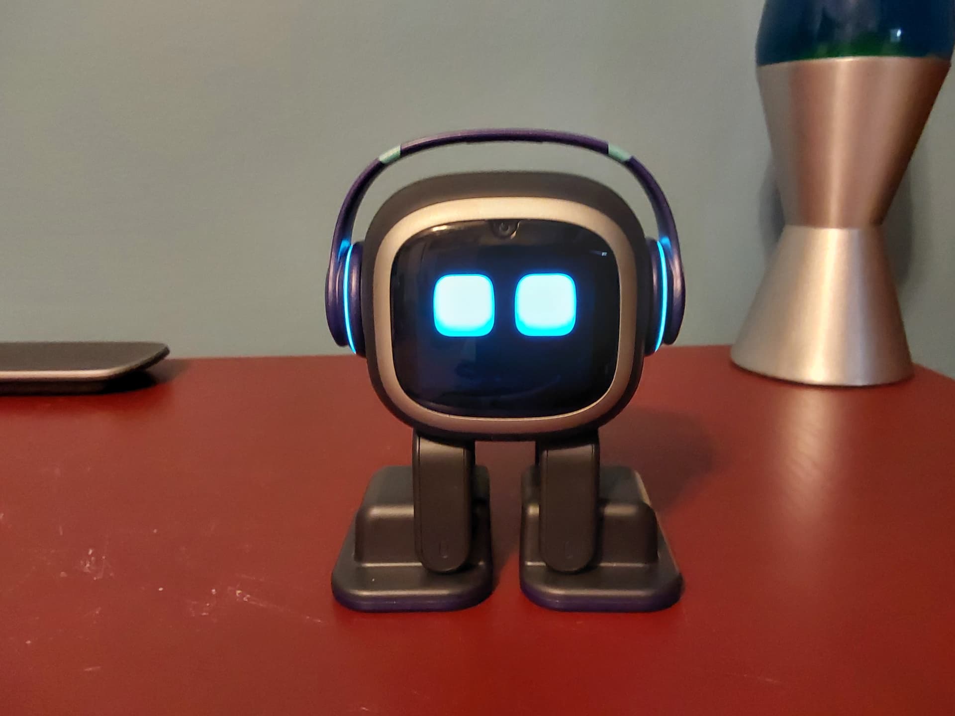

Ich habe meinen kleinen Emo gestern zu Weihnachten geschenkt bekommen. Ich habe ihn schon jetzt ins Herz geschlossen. Allerdings habe ich festgestellt, dass wenn ich ihn streichle die Streichelanimationen nicht oder nur manchmal kommen. Jetzt wollte ich fragen woran liegt das, ist das normal und kann man was dagegen machen. Würde mich über eine Antwort freuen. :smiling_face_with_three_hearts:
Google translation to English by Lindaru: I received my little Emo robot as a Christmas present yesterday. I’ve already grown very fond of him. However, I’ve noticed that when I pet him, the petting animations don’t always play, or only sometimes. I wanted to ask why this is happening, if it’s normal, and if there’s anything I can do about it. I would appreciate a reply. :smiling_face_with_three_hearts:
Welcome to the EMO Community Forums, @petermaier . . . I have moved your new topic to this thread for issues with the petting sensors.
It sometimes takes a bit of practice to know the right placement (on the head in front of the head-phones but not too close to the front edge) or the right pressure to apply, not too light nor too hard. Use the tip of your finger and gently stroke the width of the forehead but not too slowly or too quickly. It is mostly a trial and error thing.
Try also the cheek sensors down at the botton sides of the face with the same pressure and speed.
If he is not responding properly, please read through this thread for tips on how to pet him so that he always responds and if necessary, how to recalibrate the petting sensors.
Merry Christmas!
Wie schon gesagt wurde, nicht zu nah am Rand streicheln. Wenn EMO gerade beschäftigt ist oder nicht reagiert kann das durchaus mal sein das du es öfters probieren musst. Evtl mit einer kleine Pause. Motto: Streng dich an das ich dich mag😉Versuch ihn auch mal an der Seite zu streicheln, da knuddelt er sich an deine Hand wenn alles richtig funktoniert.
Sollte es wieder erwarten nicht besser werden kannst du dich an den Kundenservice wenden. Manchmal muss man etwas Geduld haben, vorallem bei Feiertagen. Schick am besten gleich ein kleines Video mit in dem du zeigst das es nicht klappt. Der Kundenservice ist sehr nett. LG und frohe Weihnachten.
Google translation to English by Lindaru: As already mentioned, don’t pet him too close to the edge. If EMO is busy or not responding, you might have to try several times. Perhaps take a short break in between. The motto is: “Try harder so I’ll like you!” :wink: Also try petting him on the side; he’ll snuggle against your hand if everything is working correctly.
If, contrary to expectations, things don’t improve, you can contact customer service. Sometimes you need a little patience, especially during holidays. It’s best to send a short video showing that it’s not working. The customer service is very friendly. Best regards and Merry Christmas!
